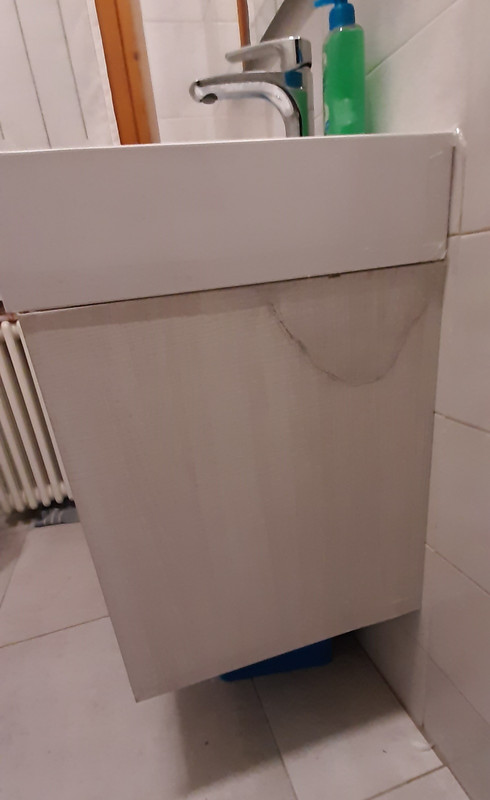

Ho questo mobile che ha pochi mesi di vita e già ha sofferto l'umidità del bagno. Soprattutto le gocciole che colano dal lavandino sopra.
Come si vede, l'acqua è infiltrata fra il lavandino e il legno (truciolato) e questo è già compromesso irrimediabilmente... vedi zona il alto a dx.
Ora se riesco a farmelo cambiare bene, altrimenti mi devo preparare ad un intervento riparativo conservativo fatto in casa.
Il problema sarà trovare quel laminato esterno. E' color legno con le venature verticali... e non so se e dove si può trovare.
La foto non rende bene il colore, ma ci si avvicina molto. Praticamente color tortora chiaro.
Se era bianco non avevo problemi: levavo la parte gonfiata, poi stuccatura levigatura e infine 2-3 mani di bianco. Ma dalla parte opposta è uguale alla parete frontale, quindi lo devo fare uguale identico... o almeno che ci si avvicini il più possibile.

la foto è poco contrastata quindi non si vede bene il colore,
a prima vista sembrerebbe acero o pioppo, in ogni caso le
alternative non sono molte, quella a mio avviso più semplice
è di rivestirla con la pellicola adesiva questo sito ne ha di tutte
le tipologie e colori, ovviamente prima va portato il pannello
perfettamente liscio, io in questi casi consiglio di rifare il
mobiletto in multistrato bilaminato in modo da risolvere il
problema una volta per sempre ;-)

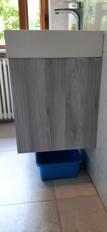

Dopo 3 mesi ho deciso di metterci mano perché non lo potevo più vedere. Come detto prima, ho spianato la parete con rotoorbitale grana 80 e poi con levigatrice rettangolare grana 120. Quindi ho dato 3 mani di Paraloid 75 sulle parti del truciolato riportato al vivo e il più era fatto. Poi ho trovato una pellicola al brico che, se anche non identica, era quella che più ci stava bene e ce l'ho applicata. Questa, a dispetto delle previsioni iniziali, non ha creato nessun problema e non ci sono neanche venute bolle.
Così dalla foto non pare sia venuta male, anche se alla fine ho commesso un errore madornale... che un occhio esperto non farà fatica a vederne gli effetti nefasti: :yellow:
La foto era contro luce, per cui non è molto chiara... però sempre meglio che niente.
Ah, per finire ho sigillato la commettitura fra la parete verticale del lavabo e mobile con alcune mani di resina a raggi UV, con un pennellino piccolissimo, e almeno ora l'acqua non ci potrà più penetrare. Anche se il legno sotto era già stato impermeabilizzato ampiamente con il Paraloid... però sempre meglio abbondare. :-)

Mi sembra venuto un ottimo lavoro, non vedo errori madornali : Thumbup :

bè a parte quella piccola imperfezione in alto a destra non vedo
errori madornali a meno che non hai sbagliato il verso della venatura
rispetto al frontale del mobile

Guarda meglio... in alto a dx. Comunque era un rotolo di largo 45 x 200cm e volendo ne posso mettere un altra sopra e me ne avanzerebbe ancora per un altra applicazione. Comunque è tutta colpa del Paraloid 75... che va diluito al 10% nell'acetone puro.
Ma non vi voglio far stare in pena ulteriormente e vi racconto nel dettaglio cosa è successo.
Allora: avevo fissato sulla parete verticale del lavandino un foglio di nylon con dello scotch trasparente per impedire che eventuali gocce di acqua potessero arrivare a bagnare la parete mentre ci lavoravo.
Ecco... il problema è sorto quando, tolto il nylon (non avendo un prodotto specifico) ho pensato di usare l'acetone per eliminare lo colla rimasta sulla parete. E per funzionare funzionava... solo che per errore ho toccato lo straccio imbevuto di acetone sulla pellicola in plastica e questa ha iniziato a sciogliersi. E' stato un attimo e me ne sono accorto subito... ma ormai il danno era fatto. La zona rovinata è irrisoria, se uno non lo sa neanche se ne accorge, ma per me è stato un pugno nello stomaco: come è possibile commettere un errore così madornale? : WallBash :
Quindi Il lavoro era finito, c'era solo da sigillare la commettitura fra il lavandino e la parete e togliere la colla dello scotch. Prima di levare la colla con il leva etichette, però, dovevo prima sigillare la fessura fra la pellicola e il lavandino. Però non volevo usare il silicone, perché nel caso che un giorno ci dovessi mettere una nuova pellicola, questa non ci attaccherebbe... e proprio nel punto più critico. In più il silicone presupponeva un minimo di cordonatura. Ecco allora la scelta della resina a UV, che non si nota perché perfettamente trasparente e che non impedisce l'attacco dell'adesivo di una nuova pellicola.
Un altro motivo per il quale era importante sigillare prima la fessura con la resina UV, è stato che senza sigillatura il prodotto leva etichette avrebbe potuto penetrare dietro la pellicola facendola staccare... e proprio nel punto più critico. Difatti, come quella si fosse allentata dalla parere in quella zona, sarebbe stato come un imbuto/invito per eventuali gocce di acqua che fossero colate giù dal lavandino e questo avrebbe pregiudicato completamente tutto il lavoro di restauro. Anche se, naturalmente, la parete era già impermeabilizzata dal Paraloid 75... però sempre meglio non rischiare.
Comunque, a parte l'inconveniente dell'acetone, diciamo che è andato tutto bene. E' stata una belle esperienza e mi posso ritenere soddisfatto. :-)

e io a quello mi riferivo "in alto a destra"
comunque è venuto un buon lavoro
