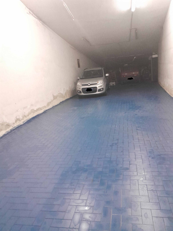

Voglio coprire il pavimento del mio garage, fatto con piastrelle di gres porcellanato 20x10, con dei rotoli di PVC bollato\bullonato.

PS: il garage da ripavimentare a PVC, è questo:

Ho scelto il Biadesivo rimovibile (rimovibile lato gres) proprio perché non voglio rovinare le piastrelle sotto, che sono perfette (nella foto sono sporche, ma pulite sono illibate), con la colla, se un giorno volessi rimuovere i rotoli di PVC, probabile che se ne vengono pure le mattonelle sotto.

PS: il pavimento appena lavato è cosi':

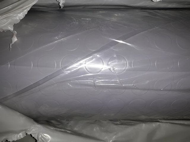

Intanto sono arrivati ieri i rotoli di PVC....
