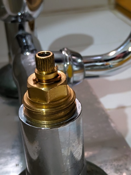

Il vecchio gruppo della cucina perde (lato acqua calda).
Ho provato a cambiare la guarnizione, ma la vecchia vite che la blocca è completamente inchiodata e la testa si è subito spannata.
Non mi resta che cambiare tutto il vitone.
Ma su Amazon ce ne sono molti tipi... prendo tranquillamente quello che gli assomiglia di più o deve essere uguale a quello montato adesso?
EDIT: non vedo l' immagine, posto l' indirizzo senza tag html
https://psmate.com/tmp/vitone.jpeg

Il vitone mi sembra in buone condizioni, se lo smonti nuovamente e sfili il fermo che è situato proprio sotto la parte zigrinata dove va il pomello, ti si smonta il gruppo del movimento della guarnizione, se metti del grasso per rubinetti (si trova dal brico o dal ferramenta) sulla vite vedrai che il rubinetto ricomincerà a funzionare come nuovo ;-)

P.S. Ho ridotto ed inserito la foto nel tuo post.

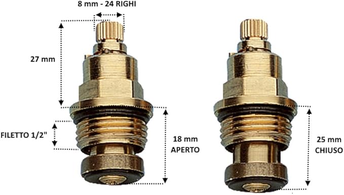

Come puoi vedere dalla foto del link di Enrico51 le dimensioni "critiche" possono essere diverse:
1) Il diametro ed il numero di righi dell'attacco del pomello - dovrebbe essere uno standard ma se una di queste due cose è diversa, il pomello non entra.
2) L'altezza del vitone dalla base - Se diversa il pomello poi risulta ad una altezza diversa da quell'altro
3) La distanza della guarnizione dalla base quando il rubinetto è aperto e quando è chiuso - se sono diversi il rubinetto potrebbe non aprirsi completamente oppure non riuscire a chiudersi.
