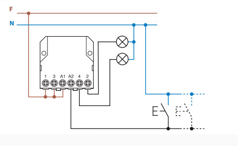

lo schema di montaggio di quel relè è questo qui
i simboli con la E sono i pulsanti
