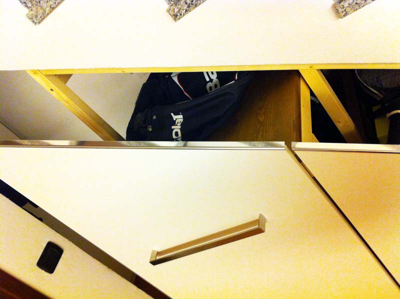

Costruzione dei pannelli frontali
I pannelli frontali sono stati ricavati da sportelli di truciolare laccato di mobili da cucina appositamente acquistati da Ikea.
Un bordino cromato è stato utilizzato invece per coprire la superficie della parte segata e come rinforzo visto che la parte superiore dello sportello è quella più soggetta ad essere urtata.
L'interno dei cassetti può essere costruito come uno meglio crede, con ripiani o ulteriori cassettiere oppure anche, come nel caso del cassetto mostrato in foto,con un bastone appendiabiti.
In quest'ultima ipotesi, una asta di legno posta lateralmente, eviterà alle maniche dei vestiti di uscire dal perimetro ed andarsi ad incastrare in fase di apertura e chiusura dei cassetti.
Ed ecco quì mostrato il piccolo miracolo che è riuscito ad ottenere Johno alla fine del suo lavoro...
