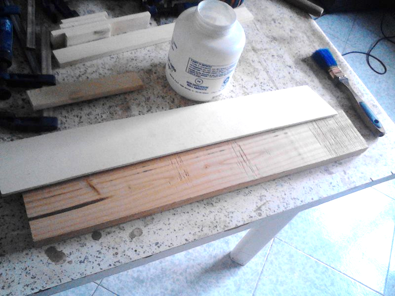

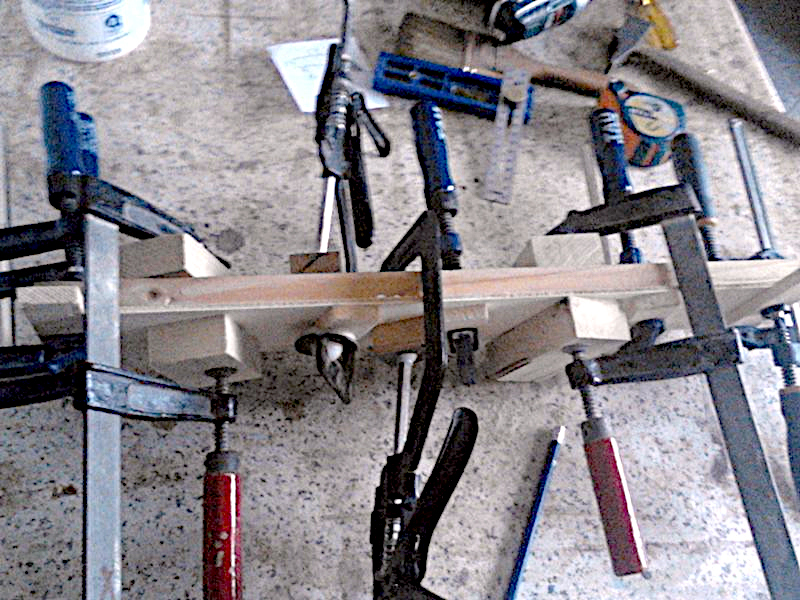

Come incollare il compensato sull’abete per ottenere la base del porta asciugamani
Qui sto incollando il compensato sulla tavola di abete. È un passaggio semplice ma fondamentale: mi serve per ottenere una superficie stabile e uno spessore identico al modello che sto replicando

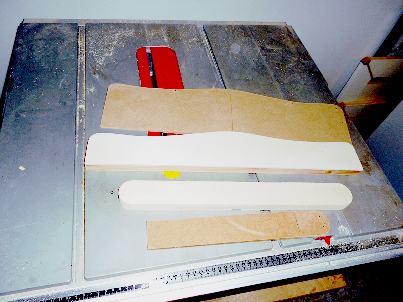

Quindi, come al solito, per ricavarmi i pezzi sagomati ho preparato delle dime (una per la cimosa ed una per i laterali) e successivamente ho fatto un primo taglio grossolano con il seghetto alternativo che poi ho rifilato con la fresa a cuscinetto montata sul banco fresa.

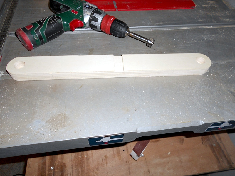

Come forare i supporti laterali per montare il tondino porta asciugamani
Per sostenere il tondino su cui andrà appoggiato l'asciugamano, ho fatto due fori sui due supporti laterali. I fori li ho fatti utilizzando una punta forstner dello stesso diametro del tondino di legno che vi andrà incastrato. Per comodità (e visto anche che il legno era particolarmente tenero) ho utilizzato il trapano manuale, ma per avere una maggiore precisione di taglio e una maggiore sicurezza è preferibile sempre (se lo si ha) utilizzare il trapano a colonna.

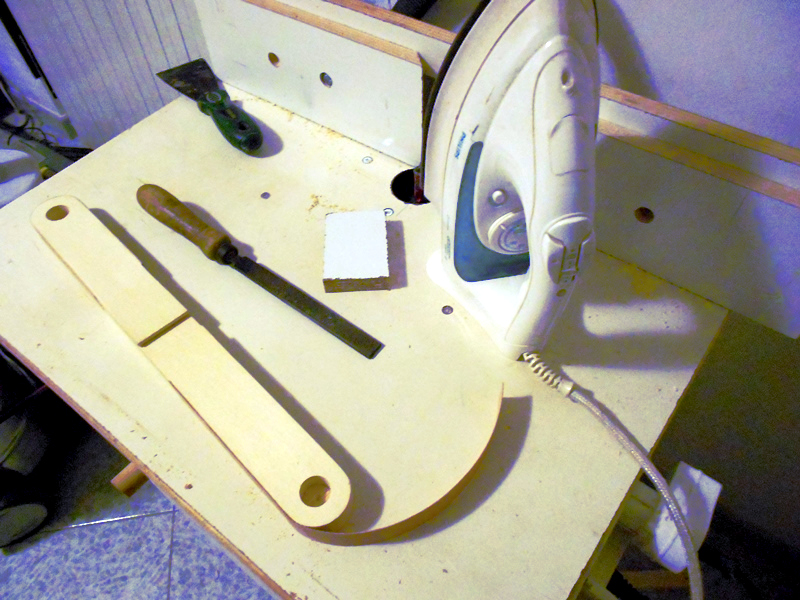

Bordatura dei pezzi
Ora è il momento di eseguire la bordatura dei pezzi con del bordino pre-collato a caldo. L'applicazione di questo bordino va fatta utilizzando un comune ferro da stiro (senza utilizzare il vapore, naturalmente) e seguendo il profilo dei pezzi precedentemente tagliati.

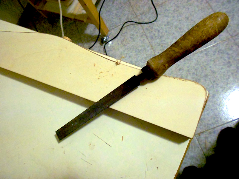

Rifilatura del bordo in eccesso
Il bordo pre-collato si utilizza sempre di larghezza maggiore del legno su cui va applicato e la parte in eccesso che sporge va rifilata. Io per la rifilatura utilizzo una normale lima per il ferro, ma per chi volesse si trovano in commercio delle lame fatte apposta per questo scopo che possono essere acquistate a prezzi davvero contenuti.

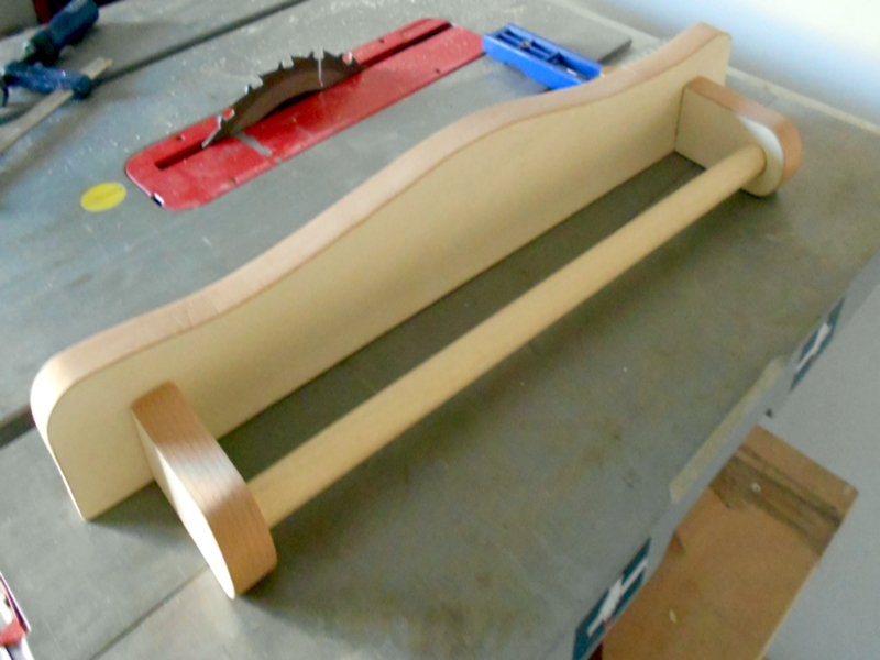

Dopo aver tagliato i supporti laterali e il tondino di legno della lunghezza adeguata e fatto i fori per le spine di legno di fissaggio dei laterali faccio una "prova a secco".
La prova a secco (senza mettere la colla) serve per essere certi di aver tagliato, sagomato e forato correttamente tutti i pezzi, questo è il momento della verità in cui ci si può ancora rendere conto se si è fatto qualche errore e rimediare in qualche modo, una volta che si comincia a incollare, qualsiasi intervento di aggiustamento diventerebbe molto più lungo e complicato.

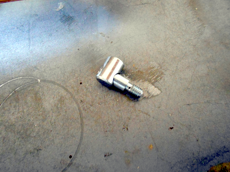

Anche se questo tipo di fissaggio non è nato allo scopo di fissare gli oggetti al muro, mi è sembrato comunque adatto (e poi me ne erano avanzati da altri lavori) e quindi ho deciso di utilizzarli; nel momento in cui ho fatto le prove, però, mi sono accorto che il perno risultava troppo lungo così l'ho tagliato a misura e ho fatto un nuovo foro d'invito per il grano.

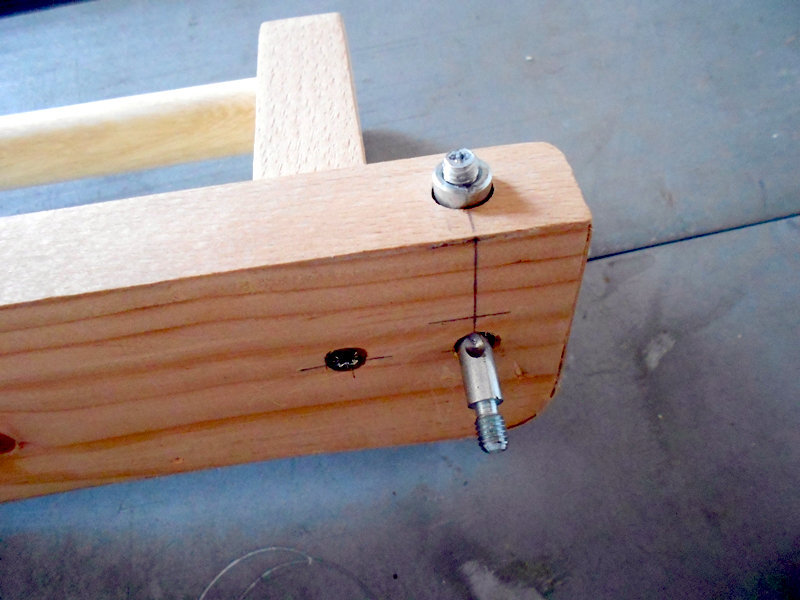

A questo punto ho praticato i fori nel porta asciugamani, in questa foto si dovrebbe capire come funziona e come viene montato il sistema, naturalmente il grano di fissaggio è posto nella parte inferiore della cimosa in modo che una volta montato questo rimanga nascosto.
Da notare, nella foto, la vite inserita per fissare i supporti alla cimosa, ho preferito non incollare i supporti laterali ma utilizzare una vite di fissaggio in modo da agevolare la sostituzione del tondino qualora questo si dovesse rompere.

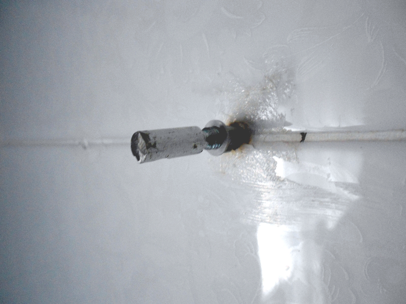

Il perno l'ho quindi avvitato a un tassello da 6 mm per cartongesso infilato nel foro del muro, tanto il peso è scaricato tutto in verticale e non in trazione, comunque ho fatto delle prove e se non si svita il perno il tassello non viene via.

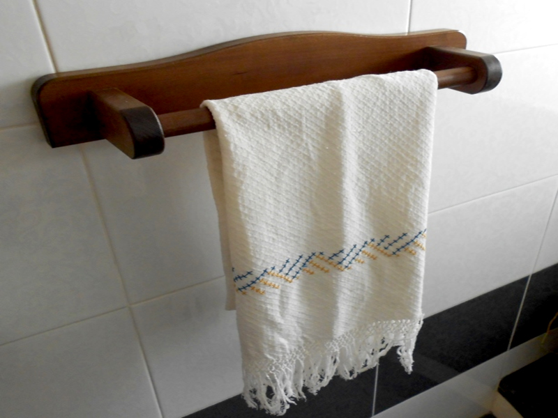

Mordenzatura e finitura del legno
Per uniformare il colore e dare un aspetto più caldo al legno, ho applicato una mordenzatura. La tonalità scelta richiama quella del modello originale, ma con un tocco più artigianale.

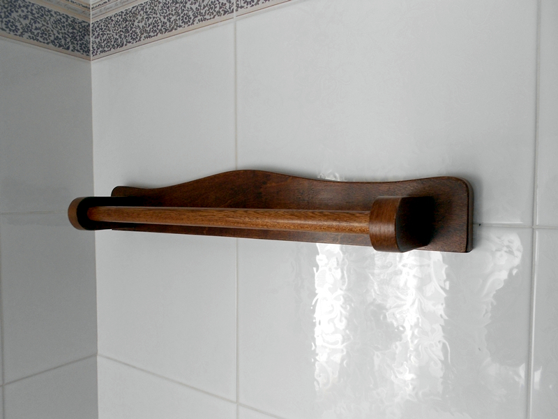

Dopo la mordenzatura, ho applicato una finitura trasparente protettiva, questa serve a proteggere il legno dall’umidità del bagno e a dare un aspetto più professionale al pezzo.

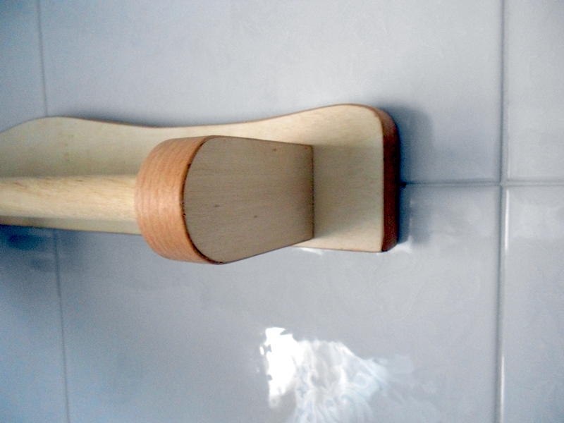

Questo è l'effetto finale del porta asciugamani dopo la finitura.

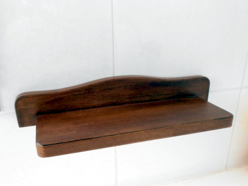

Una volta finito il lavoro, la committente (nonché consorte) mi ha chiesto di fare anche una mensolina uguale al porta asciugamani.
Niente di più facile, usando gli stessi materiali, la stessa dima della cimosa e le stesse tecniche ecco fatta una semplice e graziosa mensolina.
