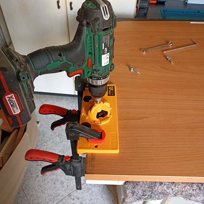

Per poter fare il foro perpendicolare al piano senza dover utilizzare il trapano a colonna, ho usato la dima mostrata nella foto che è stata progettata principalmente per montare le cerniere a scatto ma che anche in questo caso si è rivelata molto utile.

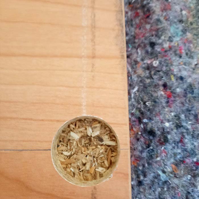

Allargare il foro precedente con una punta Forstner
Prima di iniziare a forare, ho serrato il nottolino di finecorsa da applicare sul perno della punta per arrivare ad una profondità di foratura di 15 mm ed essere sicuro di non andare oltre rischiando di sfondare il piano dalla parte opposta.
Il foro effettuato con la punta Forstner ha una profondità di 15 mm

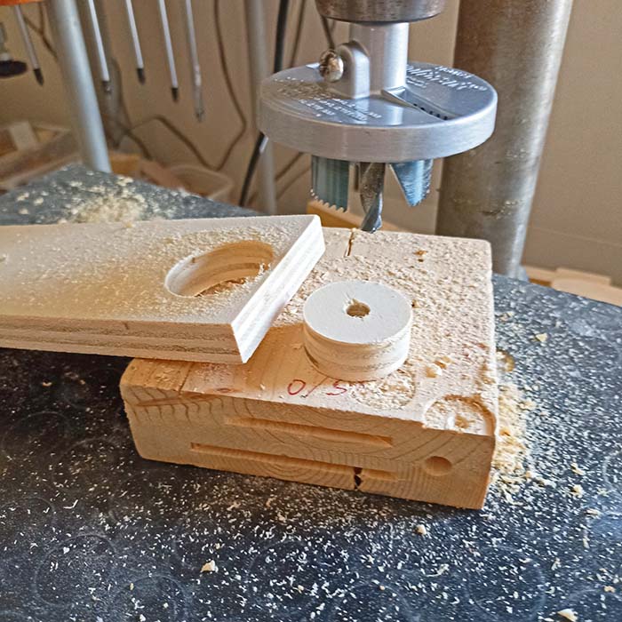

2) Ricavare un tassello in legno
Ho poi utilizzato una sega a tazza montata sul trapano a colonna, (utilizzando anche qui la lama da 35 mm)  con cui mi sono ricavato questi tasselli in multistrato (il multistrato era di spessore 15 mm come la profondità del foro che ho fatto sul ripiano).
Con una sega a tazza ho ricavato dei tasselli da 35 mm.
Il tassello fatto in questo modo, entra con precisione (con anche un piccolo gioco) all'interno del foro fatto con la punta Forstner sul ripiano
Il tassello entra con precisione nel foro fatto con la punta forstner

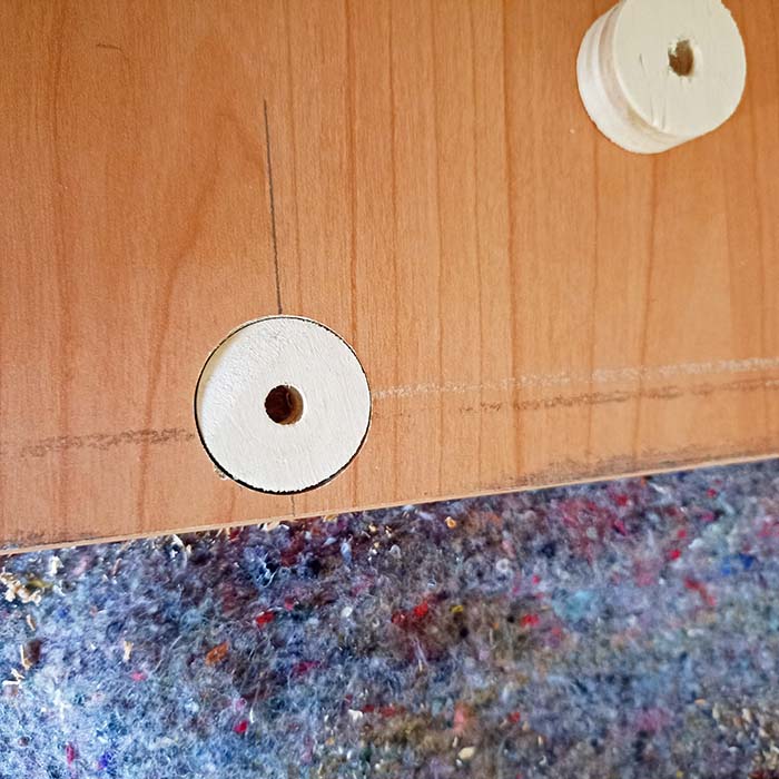

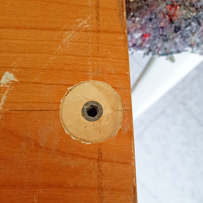

3) Incollare il tassello nel foro ed avvitare l'inserto filettato
Quindi con un generoso strato (senza esagerare però) si fissa il tassello nella sede e si allarga con il trapano il foro centrale (se necessario) alla misura richiesta dall'inserto filettato e successivamente si avvita l'inserto filettato
Con la colla si fissa il tassello nella sede

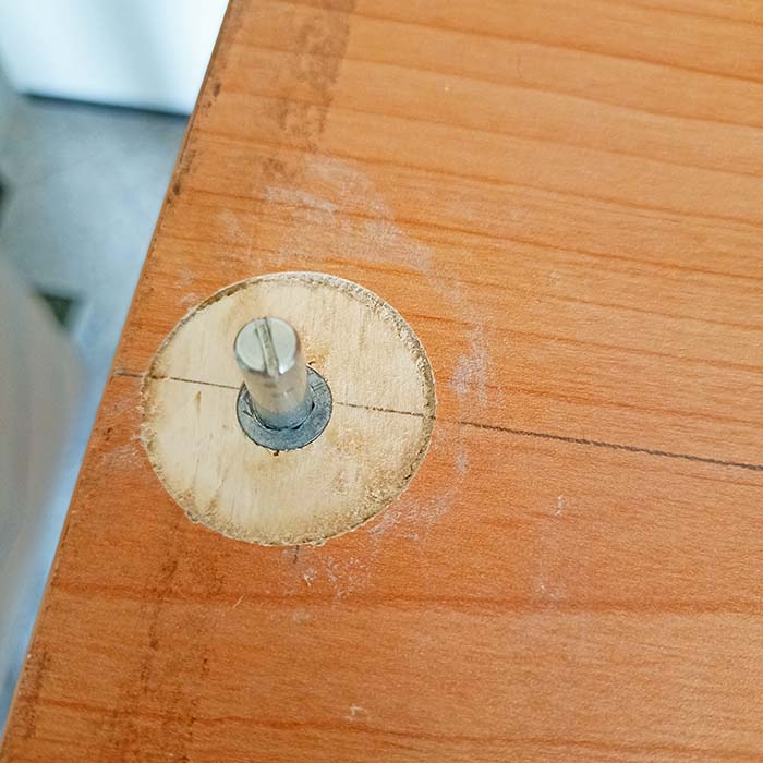

4) Avvitare il perno filettato e rimontare il tutto
Ora si può procedere a riavvitare il perno filettato di fermo del piano scrivania in questa nuova sede e quindi a rimontare il piano scrivania che ora risulterà sicuramente molto più stabile e duraturo di prima.
rimontare il perno filettato nella propria sede
