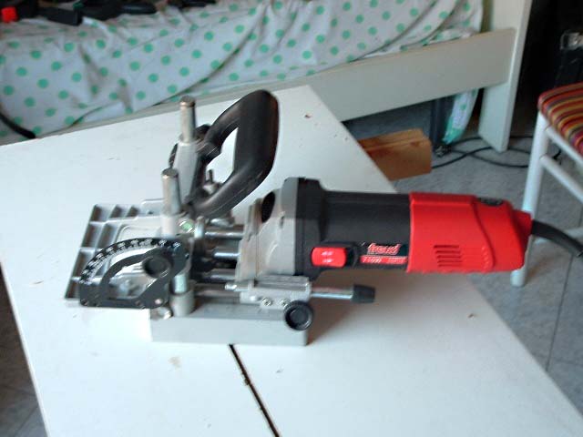

Il sistema più veloce e preciso è invece l'utilizzo di un utensile fatto appositamente per questo scopo come quello mostrato in questa foto, ma naturalmente questo ha un costo elevato ed è utilizzato soltanto da chi in genere ne fa un uso professionale.
Spinatrice elettrica per giunzioni del legno a spinatura

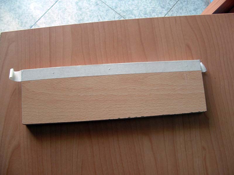

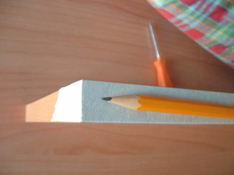

Per prima cosa applichiamo con molta attenzione il nastro sul dorso del pezzo da forare e ricalchiamo con una matita i due spigoli, in questo modo quando andremo a riposizionare il nastro sul fianco dell'altro pezzo non avremo possibilità di sbagliare.
Posiziono il nastro sul bordo del legno per fare la spinatura
Posizionamento del nastro sul primo pezzo
Il nastro dovrà essere allineato su un lato a filo dello spigolo del legno e poi tracceremo da questo spigolo una riga che sia esattamente al centro dello spessore della tavola.

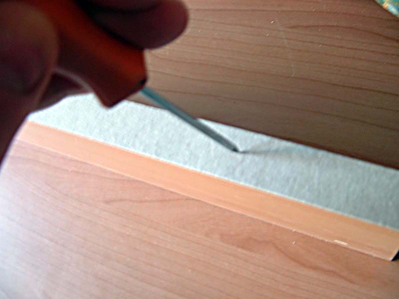

Quindi con un punteruolo o un chiodino pratichiamo dei fori sul nastro facendo in modo che vengano praticati anche sul legno sottostante, non è necessario che siano praticati a distanza fissa l'uno dall'altro tanto verranno replicati esattamente nella stessa posizione sull'altro pezzo, l'importante è che siano posizionati tutti sulla linea che abbiamo tracciato sul nastro.

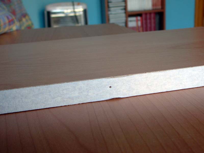

In questa foto si vede il foro praticato sul pezzo.

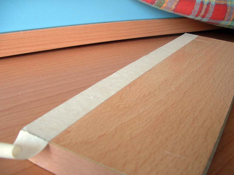

Adesso stacchiamo il nastro e lo riposizioniamo perfettamente in squadro col bordo del fianco facendo combaciare perfettamente i due segni laterali fatti con la matita sugli spigoli del pezzo e quindi segnare col punteruolo nei fori lasciati prima.
Posizionamento del nastro sul secondo pezzo
