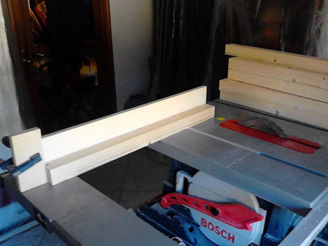

Procedo quindi con il taglio dei listelli secondo le misure indicate sul progetto.
Per effettuare i tagli utilizzo la sega circolare, come si può vedere in foto utilizzo un pezzo di legno di scarto fermato con un morsetto rapido alla slitta che guida il taglio che faccia da battuta quando devo tagliare più pezzi della stessa misura in modo da uniformare il taglio.
Taglio dei listelli con la sega circolare

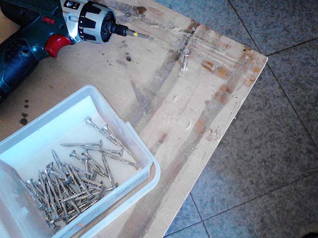

Fissaggio del piano di appoggio superiore
Il piano superiore di appoggio l'ho fissato con le viti (prese alla Lidl) 5x40 che dite regge? ..... :D
Fissaggio del piano superiore con le viti da legno
