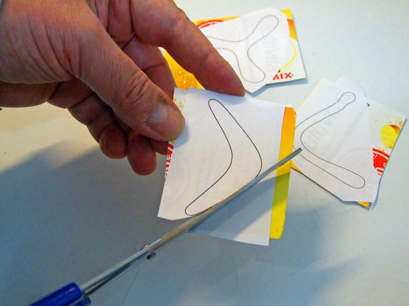

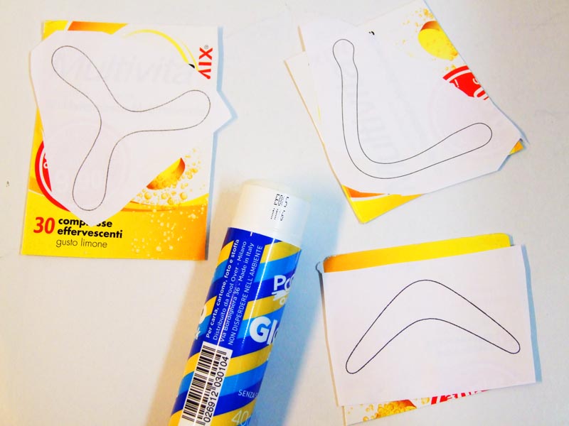

Una volta stampato il file PDF, ritagliate i modelli disegnati dei boomerang ed incollateli su pezzetti di cartoncino liscio e senza piegature.
Una volta che la colla si è asciugata, ritagliate con le forbici il contorno dei vari modelli di boomerang.
Alla fine dovremo trovarci dei piccoli boomerang di cartone come questi.

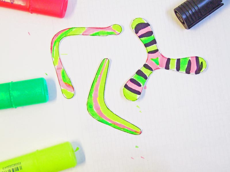

Bene, ora non resta che armarsi di colori, pennarelli, evidenziatori o qualsiasi tipo di colore che abbiamo per casa e dare libero sfogo alla fantasia per rendere i nostri boomerang in miniatura allegri e vistosi.

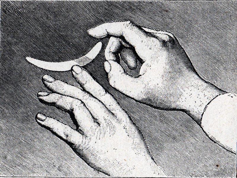

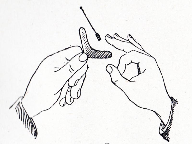

"Si fissa questo cartoncino nel modo indicato nella figura tra il polpastrello e l'unghia, in modo che il suo piano sia inclinato sull'orizzonte di 45°, e si da poi un potente buffetto ad una delle estremità; il cartoncino parte rotando su sé stesso seguendo una traiettoria inclinata ascendente; ad un certo punto si ferma e ritorna verso il punto di partenza seguendo la medesima traiettoria" .
"Si può disporre altrimenti l'esperimento, come è indicato nella figura seguente, fissando cioè il boomerang sotto l'unghia del pollice sinistro. Sarà bene dare al boomerang la forma indicata nella figura cioè arrotondare tutti gli angoli, dare alle palette larghezza alquanto maggiore alle estremità e sollevarle alquanto; sbiecare un pò, a modo di pala d'elica l'estremità che parte in avanti, cosi che essa tenda od innalzarsi; ma tali piegature dovranno essere appena accennate.
Si possono anche dare altre curvature, cui corrisponderanno traiettorie diverse e più complicate".
