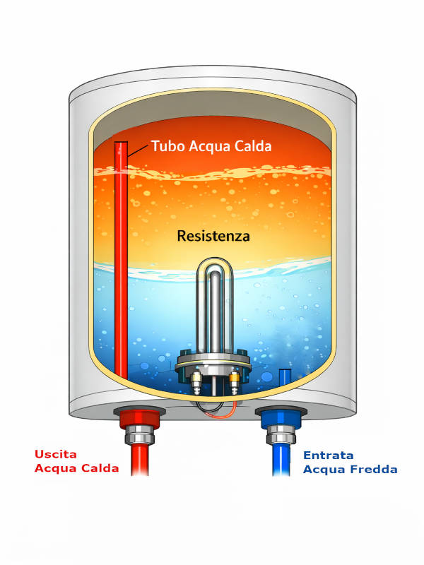

Come funziona lo scaldabagno (boiler) elettrico
Il funzionamento di uno scaldabagno elettrico è relativamente semplice: all’interno dell’apparecchio è presente un serbatoio che mantiene l’acqua calda grazie a un rivestimento isolante, progettato per ridurre al minimo le dispersioni termiche. Al centro del sistema si trova la resistenza elettrica, l’elemento che genera calore e porta l’acqua alla temperatura impostata.
Il processo è controllato da un termostato, che interrompe automaticamente l’alimentazione della resistenza quando viene raggiunta la temperatura desiderata, evitando surriscaldamenti e sprechi di energia.
È importante ricordare che il tubo di ingresso dell’acqua fredda è posizionato nella parte inferiore del serbatoio, mentre quello di uscita si trova nella zona più alta. Questa disposizione non è casuale: l’acqua calda tende naturalmente a salire verso l’alto, quindi prelevandola dalla parte superiore si garantisce sempre la massima temperatura disponibile.
Schema dell’interno di uno scaldabagno elettrico con serbatoio isolato, resistenza per il riscaldamento dell’acqua, termostato di controllo e tubazioni di ingresso e uscita

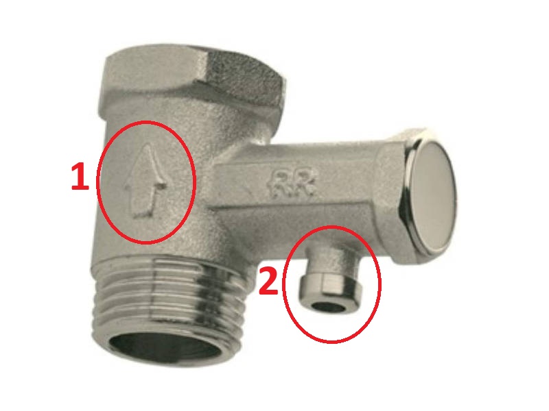

La valvola di ritegno (e di sicurezza)
Nella prima immagine si nota, sul lato destro dello scaldabagno e montato sul tubo di ingresso dell’acqua fredda, un componente che a prima vista può sembrare un semplice raccordo con una piccola sporgenza laterale. In realtà svolge due funzioni fondamentali per la sicurezza e il corretto funzionamento dell’impianto.
La prima funzione è quella di valvola di ritegno (o valvola di non ritorno), che permette all’acqua di scorrere solo in un’unica direzione. Questo impedisce all’acqua calda, una volta riscaldata, di tornare indietro nel tubo di ingresso e finire nel circuito dell’acqua fredda. Il verso corretto del flusso è quasi sempre indicato da una piccola freccia stampigliata sul corpo della valvola (1)
La seconda è quella di valvola di sicurezza: se la pressione all’interno del serbatoio dovesse aumentare oltre il limite, la valvola si apre automaticamente lasciando fuoriuscire parte dell’acqua da un condotto (2). In questo modo la pressione interna si abbassa immediatamente, evitando situazioni potenzialmente pericolose.
Immagine di una valvola di ritegno per scaldabagno con la freccia che indica il verso del flusso dell’acqua e il foro laterale da cui fuoriesce l’acqua in caso di sovrapressione

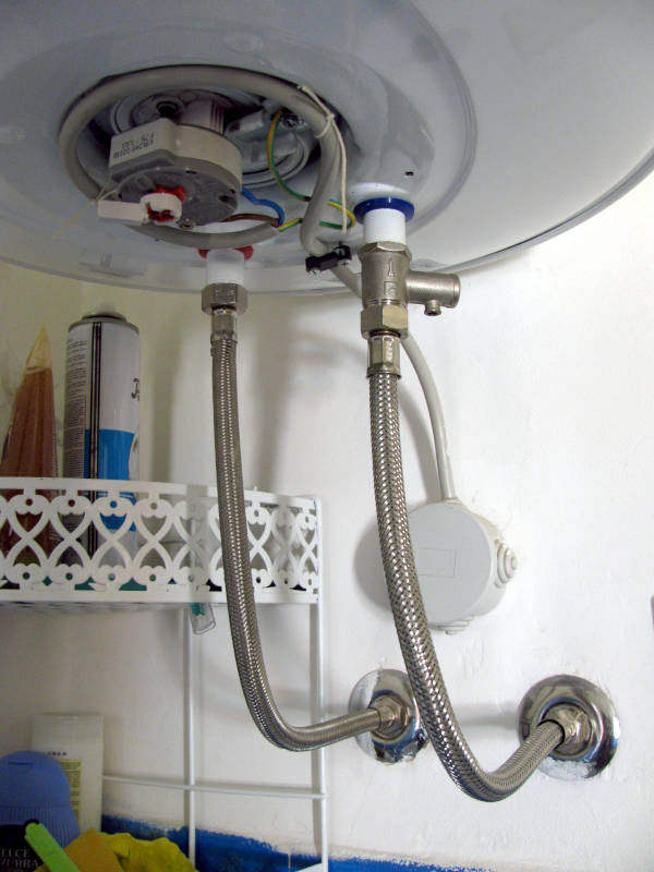

Come Svuotare lo Scaldabagno
Prima di poter accedere ai componenti interni dello scaldabagno e procedere con la manutenzione, è indispensabile svuotare completamente il serbatoio. Per farlo è necessario scollegare i tubi di ingresso e uscita utilizzando una chiave inglese o una chiave a pappagallo, seguendo però un ordine preciso.
  • Staccare l'interruttore generale della corrente
    Avendo a che fare con un componente collegato alla rete elettrica è obbligatorio prima di eseguire qualsiasi operazione di assicurarsi che non vi sia elettricità. La cosa migliore è sempre quella di staccare l'interruttore generale anche se ci fosse un interruttore deputato allo spegnimento dello scaldabagno.
  • Chiudere il rubinetto generale dell'acqua
    Una volta chiuso è buona norma aprire un rubinetto dell'acqua calda ed uno dell'acqua fredda per far abbassare la pressione dell'impianto e, una volta che l'acqua è uscita, richiuderli entrambi.

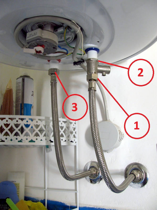

  • Svitare il dado del tubo dell’acqua fredda (1)
    Una volta allentato questo raccordo, non uscirà ancora acqua: la valvola di ritegno impedisce infatti il ritorno del flusso verso l’esterno.
  • Rimuovere la valvola di ritegno (2)
    Tolto questo componente, l’acqua inizierà a uscire ma solo in piccola quantità, perché all’interno del serbatoio non può ancora entrare aria. Subito dopo la rimozione della valvola è consigliabile collegare un tubo abbastanza lungo al raccordo dello scaldabagno, così da convogliare l’acqua verso un punto di scarico (lavandino, vasca, ecc.).
    ATTENZIONE, se è rimasto aperto un rubinetto dell'acqua calda a questo punto l'acqua potrebbe uscire in quantità maggiore, quindi assicurarsi che i rubinetti siano tutti chiusi prima di eseguire questo punto.
  • Svitare il dado del tubo dell’acqua calda (3)
    Questo passaggio permette all’aria di entrare nella parte superiore del serbatoio, consentendo all’acqua di defluire liberamente dalla parte inferiore attraverso il tubo collegato all’ingresso dell’acqua fredda.
Foto dei raccordi dello scaldabagno con i numeri 1, 2 e 3 che indicano nell’ordine il dado del tubo dell’acqua fredda, la valvola di ritegno e il dado del tubo dell’acqua calda, necessari per la corretta procedura di svuotamento del serbatoio
Fuoriuscita dell'acqua
Una volta eseguita la sequenza di operazioni descritte sopra, l'acqua ci impiegherà alcuni minuti prima di uscire completamente e lasciare lo scaldabagno completamente vuoto. Come si può vedere dalla foto, nel mio caso visto che sotto lo scaldabagno c'era la vasca da bagno, ho semplicemente raccordato due tubi flessibili e l'acqua è finita direttamente nella vasca sottostante.

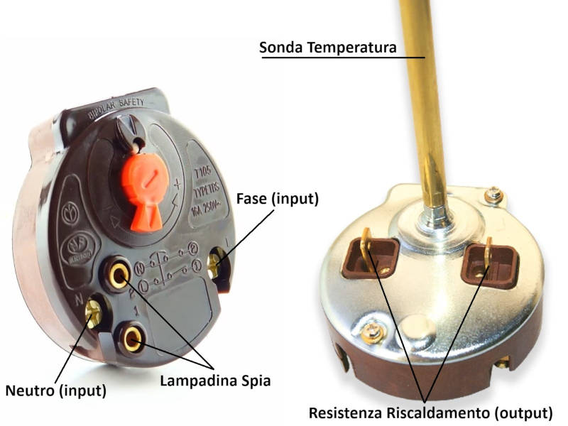

Verifica del Termostato:
Il termostato è il componente posizionato al centro del tappo inferiore e può essere rimosso facilmente tirandolo verso il basso. Una volta estratto, si possono vedere chiaramente i suoi contatti elettrici.
Per controllarne il funzionamento basta un tester impostato sulla modalità di verifica della continuità elettrica:
  • il neutro di ingresso deve risultare in continuità con uno dei due contatti di uscita verso la resistenza;
  • la fase di ingresso deve risultare in continuità con l’altro contatto di uscita.
Se anche uno solo dei due percorsi non dà continuità (anche dopo aver ruotato la manopola del termostato verso la temperatura massima) significa che il termostato non chiude correttamente il circuito e deve essere sostituito.
Un termostato guasto è una delle cause più comuni del mancato riscaldamento, ed è anche uno dei componenti più semplici ed economici da sostituire.

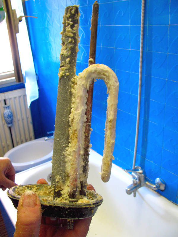

Stato della Resistenza di Riscaldamento
Se la resistenza appare ricoperta da uno spesso strato di calcare, come spesso accade dopo anni di utilizzo, è sconsigliabile perdere tempo a pulirla. Anche quando è ancora funzionante, il calcare che la avvolge agisce come un isolante termico, impedendo un corretto scambio di calore con l’acqua. Questo porta la resistenza a lavorare a temperature più elevate del normale, con il rischio di:
  • indebolimento del materiale
  • deformazioni
  • rottura prematura
Per questo motivo, quando la resistenza è molto incrostata, conviene sostituirla direttamente: il costo è contenuto e si evita di dover riaprire lo scaldabagno dopo poco tempo.

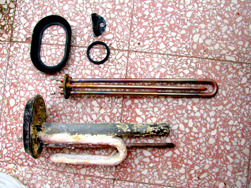

Acquisto e sostituzione delle parti usurate
Quando è chiaro quali componenti devono essere sostituiti, si può procedere all’acquisto dei ricambi e al loro montaggio. In questa fase è importante scegliere materiali compatibili con il modello dello scaldabagno e di buona qualità, perché una manutenzione fatta bene garantisce anni di funzionamento senza problemi.
Un elemento che conviene sempre acquistare insieme ai ricambi principali è la guarnizione del tappo inferiore del serbatoio. Anche quando non presenta crepe evidenti, la guarnizione tende a indurirsi, deformarsi e perdere elasticità. Rimontare una guarnizione vecchia significa aumentare in modo significativo il rischio di:
  • piccole infiltrazioni d’acqua che peggiorano nel tempo
  • perdite immediate dopo il rimontaggio
  • dover riaprire tutto lo scaldabagno per sostituirla in un secondo momento
Considerando che il costo della guarnizione è molto basso, sostituirla sempre è la scelta più sicura e conveniente: evita problemi futuri e garantisce una tenuta perfetta del tappo.
Foto dei componenti dello scaldabagno affiancati: sotto i pezzi vecchi usurati, come resistenza e anodo consumati, e sopra i ricambi nuovi pronti per la sostituzione, per evidenziare la differenza di stato e l’importanza della manutenzione
