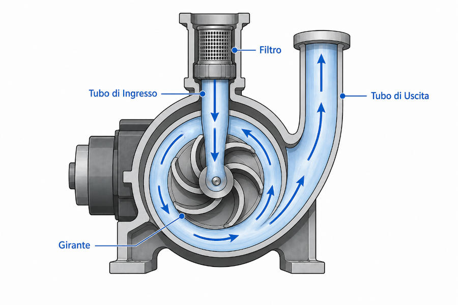

La pompa di scarico della lavatrice è di tipo centrifugo, lo stesso principio utilizzato nelle pompe dell'acqua, nelle pompe di circolazione del riscaldamento e in molte altre applicazioni domestiche e industriali. Il suo funzionamento è semplice e intuitivo, e lo schema qui a fianco lo rende immediatamente comprensibile.
Il cuore della pompa è la girante: una piccola ruota con pale dritte o curve che ruota ad alta velocità all'interno di una camera circolare. Quando il motore la mette in moto, la girante trascina l'acqua che entra dal tubo di ingresso e la fa ruotare rapidamente su se stessa. A questo punto entra in gioco la fisica: la forza centrifuga (quella per capirci che tende a spingerti verso il finestrino quando l'auto prende una curva) spinge l'acqua verso l'esterno della camera, dove viene raccolta e convogliata con forza verso il tubo di uscita che la porta fino al condotto di scarico.
Prima di entrare nella girante, l'acqua passa attraverso un filtro che ha il compito di trattenere eventuali oggetti estranei (monete, bottoni, residui di tessuto o altro) che potrebbero bloccare o danneggiare la girante stessa.
Il risultato è un flusso di acqua continuo e potente che svuota la vasca in pochi minuti e prepara la lavatrice per la fase successiva del ciclo di lavaggio.
Schema in sezione di una pompa centrifuga con girante, tubo di ingresso, tubo di uscita e filtro evidenziati con frecce che indicano il flusso dell'acqua

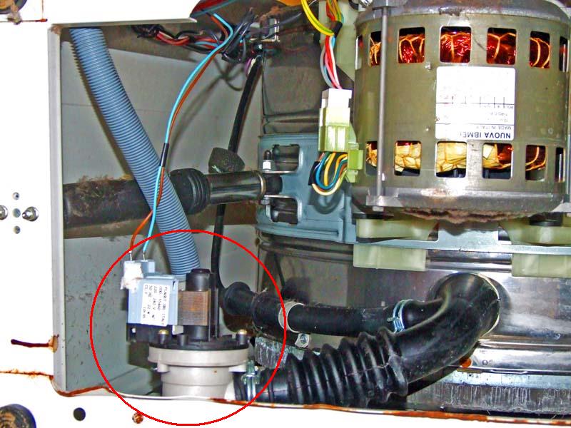

Dove si trova la pompa di scarico e come smontarla
La pompa di scarico è posizionata nella parte bassa della lavatrice, rivolta verso il pannello frontale, una scelta progettuale precisa che consente di accedere facilmente al filtro dall'esterno senza dover smontare nulla. Nella foto, scattata con la lavatrice inclinata in avanti per mostrare il lato inferiore, la pompa è chiaramente identificata dal cerchio rosso.
Per smontarla è necessario seguire questi passaggi:
  1. Stacca la spina della lavatrice dalla presa - Questa è la prima regola per lavorare sempre in sicurezza
  2. Chiudi il rubinetto e scollega il tubo di ingresso dell'acqua - Questa è la seconda regola che ci aiuta a rimanere asciutti
  3. Smonta il filtro della pompa per far uscire l'acqua - C'è sempre dell'acqua che rimane all'interno della pompa, conviene farne uscire il più possibile prima di smontarla.
  4. Inclina la lavatrice da un lato - Questa è un'operazione delicata, conviene mettere sul pavimento una coperta per evitare che si possa rigare la vernice
  5. Scollega i fili di alimentazione - Sono fissati al motore della pompa tramite due connettori faston oppure con un connettore multiplo apposito
  6. Stacca i tubi - Il tubo di ingresso e quello di uscita sono fissati con fascette stringitubo a molla: per rimuoverle è sufficiente stringerle con una pinza, farle scorrere lungo il tubo e sfilare il tubo dal raccordo
  7. Svita le viti di fissaggio - La pompa è ancorata con due o tre viti ad una staffa metallica oppure direttamente alla carcassa esterna della lavatrice
⚠️ Attenzione: prima di staccare i tubi è consigliabile avere un straccio o una bacinella a portata di mano, nei tubi potrebbe esserci ancora dell'acqua residua.
Vista inferiore della lavatrice inclinata con la pompa di scarico evidenziata da un cerchio rosso in basso a sinistra, con il motore, i tubi di collegamento e i fili di alimentazione visibili

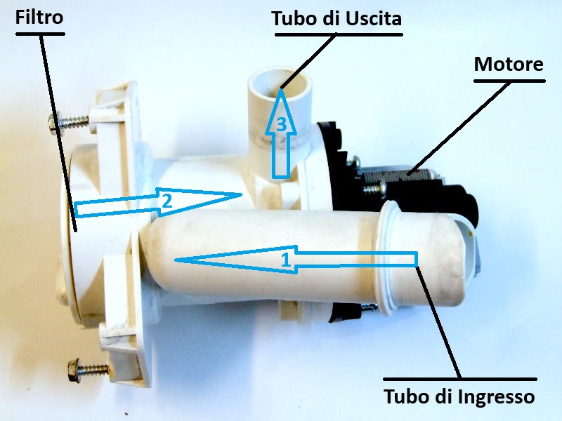

La pompa di scarico smontata: i componenti principali
Questa foto mostra una pompa di scarico smontata con i suoi componenti principali ben identificati. Le frecce azzurre indicano il percorso che l'acqua compie all'interno della pompa:
  1. Tubo di ingresso: l'acqua proveniente dalla vasca entra nella pompa da qui e si dirige verso il filtro.
  2. Filtro: prima di raggiungere la girante, l'acqua passa attraverso il filtro che trattiene eventuali oggetti estranei come monete, bottoni, capelli o residui di tessuto che potrebbero ostruire il passaggio, danneggiare le pale della girante o bloccarla completamente.
  3. Tubo di uscita: una volta che la girante ha messo in moto l'acqua e la forza centrifuga l'ha spinta verso l'esterno della camera, questa viene convogliata verso l'alto nel tubo di uscita e da lì fino al tubo di scarico della lavatrice.
  4. Il motore: visibile sul lato destro della foto, è quello che mette in rotazione la girante. Si tratta di un piccolo motore elettrico a corrente alternata, semplice e robusto, progettato per funzionare in ambiente umido.
Pompa di scarico della lavatrice smontata con filtro, tubo di ingresso, tubo di uscita e motore identificati e frecce azzurre che indicano il flusso dell'acqua attraverso i componenti

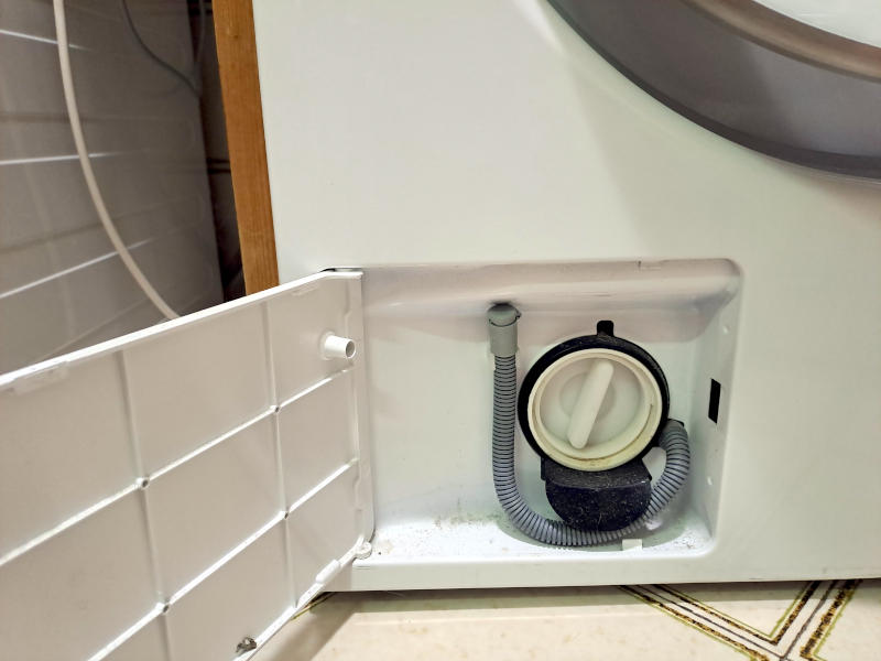

Il filtro della pompa di scarico è accessibile dall'esterno della lavatrice, nascosto dietro un piccolo sportellino in plastica posizionato nella parte frontale bassa, esattamente come si vede nella foto. Basta aprire lo sportellino per trovare il tappo del filtro, pronto per essere svitato e pulito senza dover smontare nulla.
Prima di aprire il tappo però, è bene prepararsi perché all'interno della pompa c'è quasi sempre dell'acqua residua che fuoriesce non appena il tappo viene allentato. Il consiglio è di tenere a portata di mano una bacinella bassa e degli stracci per raccogliere l'acqua.
Dato che il tappo del filtro è di grandi dimensioni, aprirlo direttamente può far fuoriuscire l'acqua in modo piuttosto violento. Per questo molte lavatrici moderne, come quella mostrata in foto, sono dotate di un tubicino flessibile con un tappino posizionato accanto al filtro; svitando questo tappino è possibile svuotare lentamente e in modo controllato l'acqua residua dalla pompa prima di procedere con lo smontaggio del filtro vero e proprio. Un piccolo accorgimento che evita inutili acquazzoni sul pavimento!
Per smontare il filtro basterà girare la manopola in senso antiorario e questo si sfilerà.
Sportellino aperto del filtro della pompa di scarico di una lavatrice con tappo del filtro e tubicino flessibile di svuotamento visibili

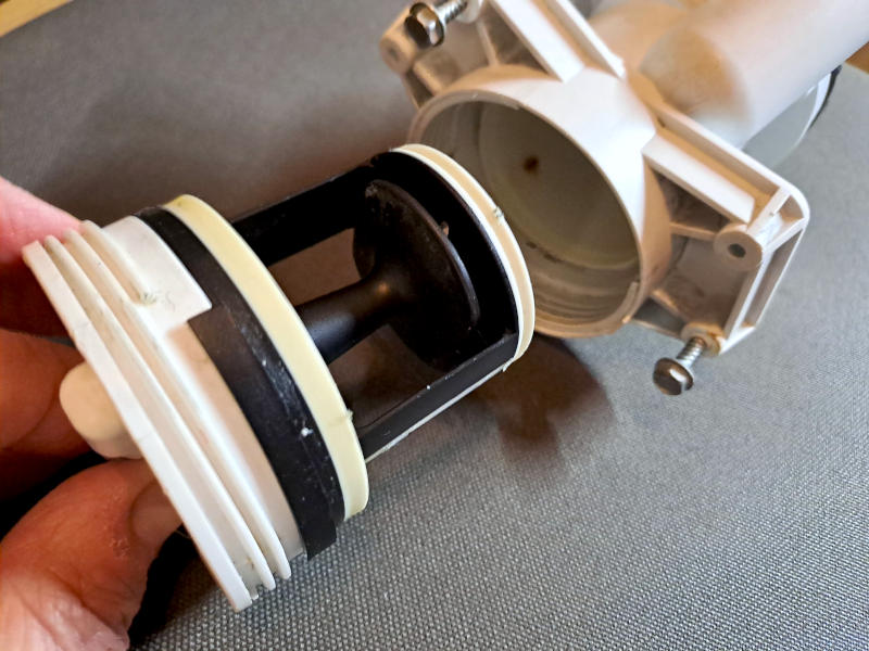

Il filtro della pompa: come è fatto, quando pulirlo e come farlo
Nella foto si vede il filtro estratto dalla sua sede. Rispetto ai filtri delle lavatrici più vecchie, che erano molto più fitti e si intasavano con grande frequenza, i filtri moderni hanno una maglia più grossolana che trattiene solo gli oggetti più grandi, con il vantaggio che si intasano molto più raramente.
Quando però si intasano, le conseguenze non sono banali. Ecco i sintomi più comuni che devono farti venire il sospetto che il filtro sia ostruito anche se, vista la semplicità dell'operazione, vale sempre la pena controllare prima di qualsiasi altra operazione:
1) Errore di mancato scarico: Le lavatrici moderne si accorgono quando la pompa non riesce a smaltire l'acqua nel tempo previsto e si bloccano segnalando un codice di errore sul display.
2) Centrifuga lenta o inefficace: Se nella vasca è rimasta troppa acqua perché la pompa non riesce a smaltirla completamente, il motore fatica ad accelerare il cestello fino alla velocità di centrifuga. In questa modalità il motore gira veloce ma con meno potenza, e il peso dell'acqua residua può impedirgli di raggiungere i giri necessari.
3) Indumenti che escono ancora bagnati: Se l'acqua non viene smaltita correttamente, la centrifuga non riesce a strizzare i panni in modo efficace e gli indumenti escono dalla lavatrice ancora umidi o addirittura bagnati.
Come pulire il filtro: Nella maggior parte dei casi è sufficiente uno stuzzicadenti o un piccolo cacciavite per rimuovere i residui di tessuto, capelli e filacce intrappolati nelle maglie. Se sono presenti incrostazioni di calcare, il rimedio più efficace è lasciare il filtro a bagno in aceto da cucina per qualche ora fino a completa dissoluzione del calcare, poi sciacquarlo abbondantemente prima di rimontarlo.
Filtro della pompa di scarico della lavatrice estratto dalla sua sede con la guarnizione in gomma e la maglia di filtrazione visibili

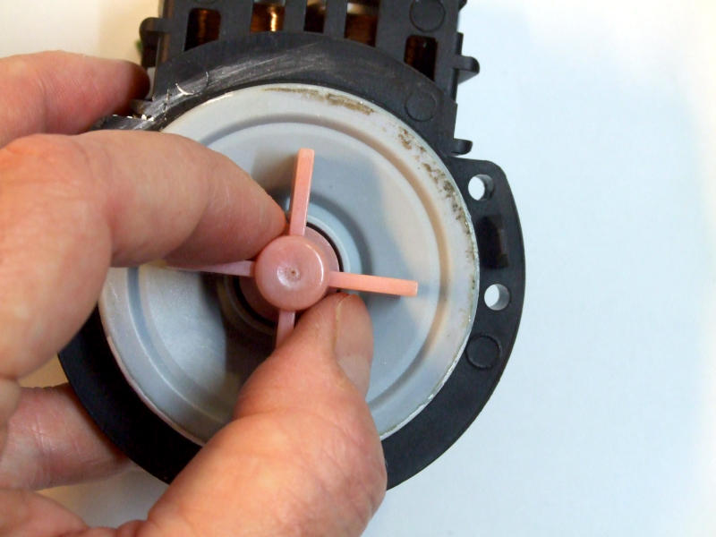

2) Palette della girante rotte: Se una o più pale della girante si sono spezzate, la portata si riduce drasticamente e la pompa non riesce più a spingere l'acqua con la forza necessaria. Per verificarlo basta rimuovere il filtro e guardare all'interno della sede: in fondo si vede la girante e si può controllare visivamente se le pale sono integre.
3) Bronzina dell'albero del motore consumata: La bronzina è un piccolo cuscinetto a strisciamento che supporta l'albero del motore. Quando si consuma, l'albero inizia a vibrare durante la rotazione, rallentando la girante e riducendone la portata. Per verificarlo è sufficiente rimuovere il filtro, afferrare la girante tra due dita (come mostrato nella foto) e provare a spostarla lateralmente: se si nota uno spostamento anche minimo, la bronzina è consumata e la pompa va sostituita.
Verifica del gioco laterale della girante della pompa di scarico della lavatrice afferrandola tra due dita per controllare l'usura della bronzina dell'albero del motore

1) Girante bloccata: Rimuovi il filtro e prova a far girare le pale della girante con le dita: se non gira o oppone molta resistenza, qualcosa la sta bloccando. La causa più comune è un filo di tessuto, un capello o un altro oggetto che si è infilato sotto la girante attorno all'albero del motore. In alcuni casi può trattarsi anche di un grippaggio della bronzina. Prima di sostituire la pompa vale sempre la pena cercare e rimuovere l'ostruzione, in molti casi è sufficiente per risolvere il problema.

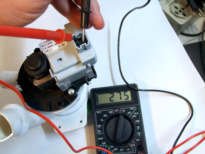

2) Avvolgimento del motore bruciato: Se la girante gira liberamente ma la pompa non parte ugualmente, il problema potrebbe essere nel motore. Per verificarlo stacca i fili di alimentazione dalla pompa e misura la resistenza dell'avvolgimento con un multimetro impostato sulla misurazione della resistenza, appoggiando i puntali sui due terminali di alimentazione, esattamente come mostrato nella foto. Se il multimetro mostra resistenza infinita ("1" sul display dei tester digitali), l'avvolgimento è interrotto o bruciato e la pompa va sostituita.
⚠️ Attenzione: assicurati che i fili di alimentazione siano staccati dalla pompa prima di effettuare la misurazione, altrimenti il risultato sarà falsato.
3) Mancanza di alimentazione alla pompa — Se la girante gira liberamente e l'avvolgimento risulta integro ma la pompa non parte, il problema è probabilmente a monte: l'unità di controllo non sta inviando il segnale di avvio alla pompa. In questo caso la diagnosi e la riparazione richiedono competenze più specifiche ed è consigliabile rivolgersi a un tecnico specializzato.

Come faccio a sapere se la girante è rotta o bloccata? Rimuovi il filtro e guarda all'interno della sede: in fondo si vede la girante. Se le pale sono visibilmente rotte o mancanti la girante va sostituita insieme alla pompa. Se invece la girante sembra integra ma non gira liberamente quando la spingi con un dito, potrebbe esserci un'ostruzione attorno all'albero, prova a rimuoverla prima di procedere con la sostituzione.
Come faccio a sapere se il motore della pompa è bruciato? Con un multimetro impostato sulla misurazione della resistenza, misura la resistenza tra i due terminali di alimentazione della pompa (con i fili staccati). Un valore di resistenza finito, nell'ordine delle centinaia di Ohm, indica che il motore è integro. Se invece il display mostra resistenza infinita, l'avvolgimento è bruciato e la pompa va sostituita.
